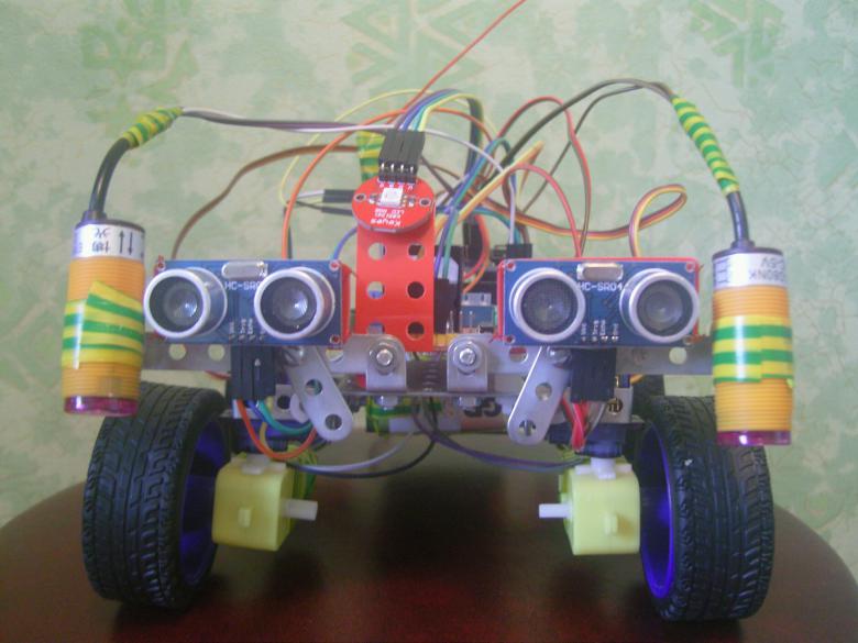

Мой колесный аппарат на Ардуино Мега
Состав аппарата:
1. Ардуино Мега
2. Сенсор шилд
3. Мотор-драйвер
4. Четыре двигателя/колеса
5. Два сервопривода
6. Два УЗ датчика
7. Приемник 433МГц
8. Детский металлический конструктор

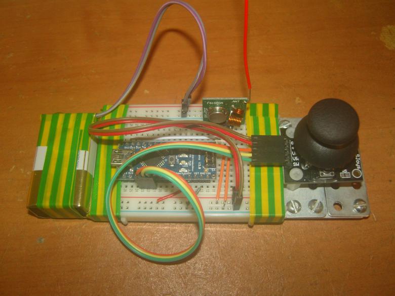

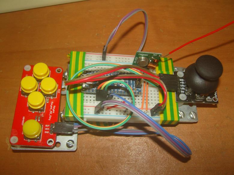

Состав пульта:
1. Макетная плата
2. Ардуино Нано
3. Передатчик 433МГц
4. Джойстик
С самого начала решил, что лучший вариант для сборки прототипа - металлический конструктор на болтиках и гаечках. Стоит всего 600+ руб. и предоставляет волю в конструировании.
Ардуино Мега - большое количество выводов для подключения датчиков и исполнительных устройств (в перспективе)
Сенсор шилд - для подключения питания к датчикам. Сервоприводы тоже подключены через него.
Брал два мотор-драйвера, но один не захотел работать. Поэтому подключил 4 движка к одному драйверу, левая сторона к одному выходу, правая - к другому.
После долгих попыток и раздумий, поворот колес решил сделать на сервоприводах. Просто к каждому сервоприводу приклеил редуктор с колесом.
Два УЗ датчика - задумка такая: например, левый датчик видит препятствие, правый - свободно, значит объезд справа.
Приемник 433МГц - дешевая односторонняя связь, передача данных с аппарата на пульт пока не предполагается.
С пультом все понятно - пояснений не требуется. В дальнейшем будет еще клавиатура на 5 кнопок, для выбора каких-нибудь режимов/команд работы аппарата.
Пока управление с пульта, никакой особой самостоятельности в аппарате нет.
С УЗ датчиками пока отработал такой алгоритм: если объект приблизился ближе 15см, то едем назад. Если свободно - вперед.

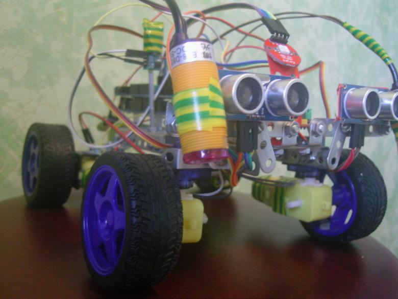

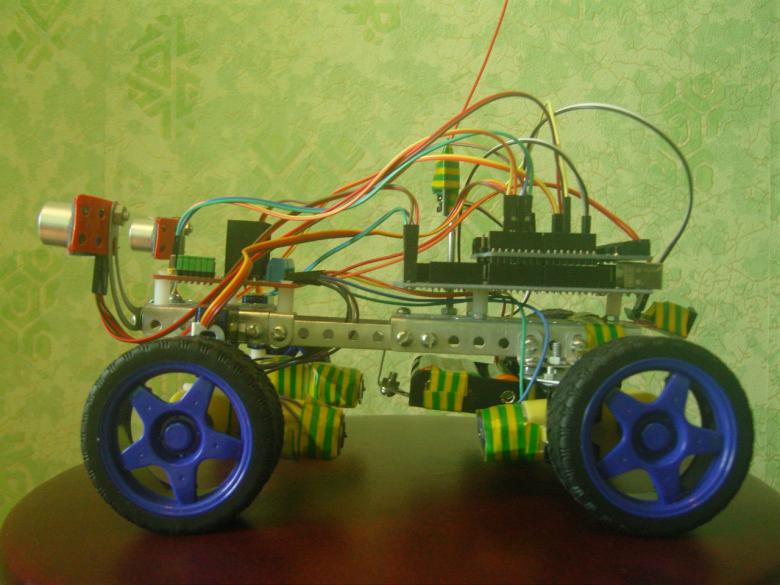

Несколько фоток:

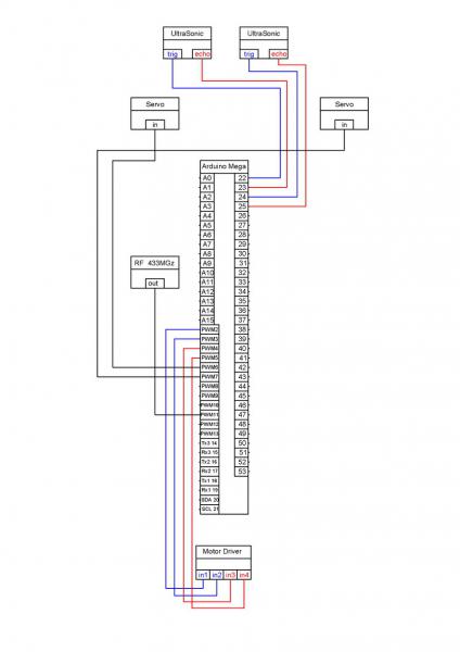

Схема подключения модулей аппарата к Ардуино.

Два основных момента проекта:
1. Модульность. Для каждого устройства робота пишется свой модуль - отдельный класс/библиотека. Для удобства и читабельности скетча, а также использования в дальнейшем проектировании любых других роботов.
2. Частота работы скетча 10Гц. Для данного проекта достаточно опрашивать датчики и реагировать на окружающий мир 10 раз в секунду.
Текущая версия скетча для Ардуино Мега самого аппарата:
#include <KemaUS.h> #include <KemaState.h> #include <KemaDrive.h> #include <VirtualWire.h> //pin 11 KemaDrive myDrive(2,3,4,5,6,7); KemaState curState; KemaState prevState; KemaUS ultraSonic(22,23,24,25); long prevTime = 0; //для алгоритма работы цикла loop() 10р/с long deltaTime = 0; //для алгоритма работы цикла loop() 10р/с int incomingByte = 0; //для тестирования через сериал-порт boolean rfCtrl = true; // запрет/разрешение раидоуправления char passRfCtrl[4] = {'*', '*', '*', '*'}; //кодовое слово для проверки приходящего сообщения char act = '?'; //текущая команда void setup() { Serial.begin(9600); vw_set_ptt_inverted(true); // Required for DR3100 vw_setup(2000); // Bits per sec vw_rx_start(); myDrive.turn(curState.turnAng()); } void loop() { prevTime = millis(); uint8_t buf[VW_MAX_MESSAGE_LEN]; uint8_t buflen = VW_MAX_MESSAGE_LEN; rfCtrl = true; // ---------------------------------------------------- Sensor Section curState.setEchoR(ultraSonic.pingR()); curState.setEchoL(ultraSonic.pingL()); //----------------------------------------------------- RF control if (vw_get_message(buf, &buflen)) // Non-blocking { int i; char letter; rfCtrl = true; for (i = 0; i < buflen-1; i++) { letter = buf[i]; if(letter != passRfCtrl[i]) { rfCtrl = false; break; } } if(rfCtrl) { letter = buf[buflen-1]; Serial.println(letter); switch (letter) { case 'S': curState.setAct('S'); curState.setSpeed(0); act = 'S'; break; case 'B': curState.setAct('B'); curState.setSpeed(curState.speed()-1); act = 'B'; break; case 'F': curState.setAct('F'); curState.setSpeed(curState.speed()+1); act = 'F'; break; case 'R': curState.setAct('R'); curState.setTurnAng(curState.turnAng() + 10); act = 'R'; break; case 'L': curState.setAct('L'); curState.setTurnAng(curState.turnAng() - 10); act = 'L'; break; case 'W': curState.setAct('W'); curState.setTurnAng(0); act = 'W'; break; } } } // ---------------------------------------------------- Smart Section if(!rfCtrl) { if((curState.echoR() < 300) && (curState.echoL() < 300)) //stop { curState.setAct('S'); curState.setSpeed(0); act = 'S'; } if((curState.echoR() < 150) && (curState.echoL() < 150)) //back { curState.setAct('B'); curState.setSpeed(curState.speed()-1); act = 'B'; } if((curState.echoR() == 0) && (curState.echoL() == 0)) //forward { curState.setAct('F'); curState.setSpeed(curState.speed()+1); act = 'F'; } } if (Serial.available() > 0) { incomingByte = Serial.read(); Serial.println("command"); if (incomingByte == 52) { curState.setAct('L'); curState.setTurnAng(curState.turnAng() - 10); act = 'L'; Serial.println("left"); } if (incomingByte == 53) { curState.setAct('W'); curState.setTurnAng(0); act = 'W'; Serial.println("stop"); } if (incomingByte == 54) { curState.setAct('R'); curState.setTurnAng(curState.turnAng() + 10); act = 'R'; Serial.println("right"); } } // ---------------------------------------------------- Drive Section switch (act) { case 'S': myDrive.move(curState.speed()); break; case 'B': myDrive.move(curState.speed()); break; case 'F': myDrive.move(curState.speed()); break; case 'R': myDrive.turn(curState.turnAng()); break; case 'L': myDrive.turn(curState.turnAng()); break; case 'W': myDrive.turn(curState.turnAng()); break; } // --------------------------------------------------- Final Section act = '?'; prevState = curState; deltaTime = millis() - prevTime; if(deltaTime < 100) delay(100 - deltaTime); // Serial.println(curState.act()); }Модуль KemaUS - библиотека для работы с ультра-звуковыми датчиками.
Модуль KemaState - библиотека для сохранения состояния аппарата (скорости, показания дачткиов и т.д.).
Модуль KemaDrive - библиотека для движения робота (управление двигателями, сервами для поворотов).
VirtualWire - библиотека для работы с радио-передатчиком.
Sensor Section - секция скетча для снятия показаний с датчиков.
RF control - секция для радиоуправления. С пульта приходят сообщения из 5 символов, 4 первых - кодовое слово, 5-ый - команда.
Smart Section - "умная" секция для принятия решений по показаниям датчиков. Также в этом месте скетча код для тестирования с консоли через сериал порт.
Drive Section - исполнительная часть программы. Выполняет команды для управления двигателями и сервами. набор команд:

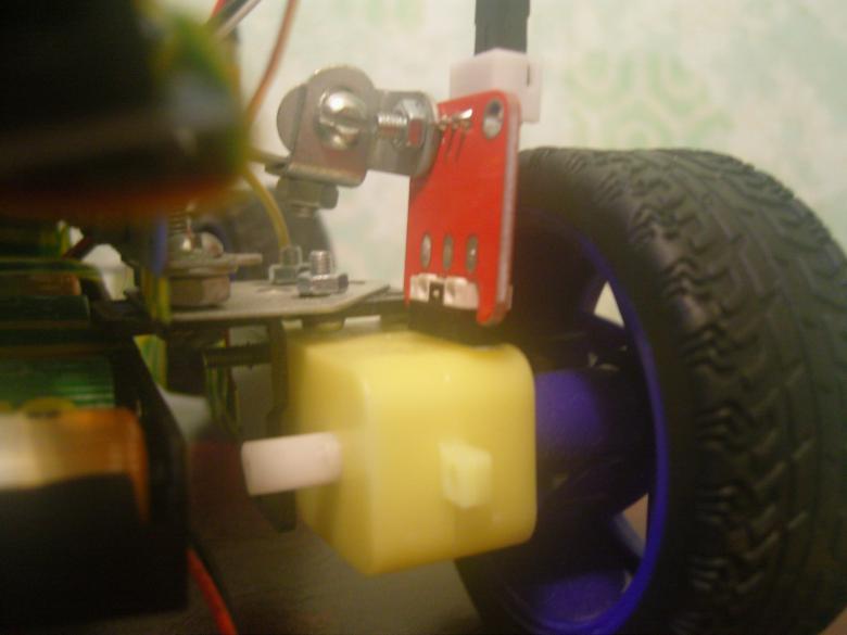

Поставил сзади платформы робота контактные датчики:
Когда аппарат стоит на колесах, редуктор прижимаем контакт. Когда колеса висят в воздухе - контакт разомкнут.
Библиотека для контактных датчиков:
#include "Arduino.h" #include "KemaCrash.h" KemaCrash::KemaCrash(int crashL, int crashR) { _crashL = crashL; _crashR = crashR; pinMode(_crashL, INPUT); pinMode(_crashR, INPUT); } int KemaCrash::pingL() { return digitalRead(_crashL); } int KemaCrash::pingR() { return digitalRead(_crashR); }Два метода для правого и левого колеса. Видео - http://youtu.be/NUNYtZlqDgI

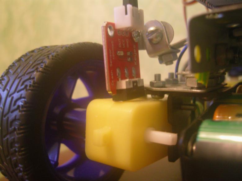

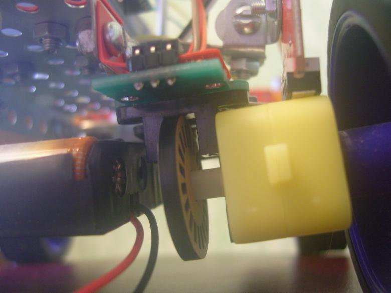

Поставил датчик скорости:
Библиотека для модуля:
#include "Arduino.h" #include "KemaSpeed.h" KemaSpeed::KemaSpeed(int spd) { _spd = spd; _duration = 0; _speedMM = 0; _speedRPS= 0; pinMode(_spd, INPUT); } int KemaSpeed::getSpeed() { if(digitalRead(_spd) == 1) _duration = pulseIn(_spd, LOW, 50000); else _duration = pulseIn(_spd, HIGH, 50000); _speedRPS = (1000000.0/_duration)/43.96; _speedMM = _speedRPS*204.1; return int(_speedMM); }С помощью функции pulseIn() считывается время прокрутки одной прорези в колесике датчика. Затем высчитывается скорость, на основе диаметров колеса робота и колесика датчика. На выходе getSpeed() - скорость в миллиметрах.

Прикрутил к пульту радиоуправления клавиатуру на 5 кнопок:
Поправил скетч для пульта:
#include <VirtualWire.h> int VRx; int VRy; int SW; int adc_key_val [5] = {0, 141, 327, 501, 739}; int key = -1; unsigned long curTime; char act, prevAct; char *msg = "kema"; void setup() { Serial.begin(9600); vw_set_ptt_inverted(true); // Required for DR3100 vw_setup(2000); // Bits per sec } // the loop routine runs over and over again forever: void loop() { VRx = analogRead(0); if(VRx < 100) { act = 'L'; msg = "kemaL"; curTime = millis(); } if(VRx > 900) { act = 'R'; msg = "kemaR"; curTime = millis(); } VRy = analogRead(1); if(VRy < 100) { act = 'F'; msg = "kemaF"; curTime = millis(); } if(VRy > 900) { act = 'B'; msg = "kemaB"; curTime = millis(); } key = get_key (analogRead (3)); switch (key) { case 0: act = 'P'; msg = "kemaP"; curTime = millis(); break; case 1: break; case 2: break; case 3: break; case 4: act = 'M'; msg = "kemaM"; curTime = millis(); break; } if(prevAct != act) { Serial.println(act); vw_send((uint8_t *)msg, strlen(msg)); vw_wait_tx(); } if(( millis() - curTime) > 500) act = '?'; prevAct = act; delay(200); } int get_key (unsigned int input) { int k; int delta; for (k = 0; k < 5; k++) { delta = input - adc_key_val [k]; if (abs(delta) < 5) return k; } if (k >= 5) k = -1; // No valid key pressed return k; }Клавиатура подключается к одному аналоговому входу Ардуино, каждой кнопке соответствует свой уровень сигнала.
int adc_key_val [5] = {0, 141, 327, 501, 739} - в массиве значения для каждой кнопки.
int get_key (unsigned int input) - функция выбирает кнопку по значениям из массива.
Оператор switch в строках 051-072 выбирает команду по нажатой кнопке.
Сейчас две команды : одна команда будет переключать управляемый/автономный режимы робота, другая - выполнять откат робота назад по памяти.

Недавно делал первый небольшой ремонт - заели шестеренки в редукторе. Разобрал, построгал ножом.

Подскажите как колеса от конструктора с отверстием около 5 мм насадить на сервопривод?
http://ru.aliexpress.com/item/Practical-SG90-9g-Mini-Micro-Servo-For-RC-...
https://market.yandex.ru/product/11865474?hid=10470548&show-uid=54435858...
самый простой это взять крестик(качалка) от сервы и на термоклей приклеить к колесу
