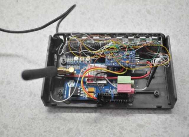

Итак задача: GSM сигнализация на Arduino c использованием обычных (читай дешевых) датчиков движения.
Так как сроки поджимали, и ожидать железа из Китая не было времени, покупалось с рук: Arduino Mini Pro=10$, GSM shield no name=55$, и датчики движения для включения ламп освещения пускай и задорого 9$ , но зато у импортера на месте и сразу.
Датчик сначала взял один для тестов. Оказалось он отлично меня устраивает ,
удобный корпус, начинка разделена на две части: высоковольтная (в долгий ящик на опыты) и сенсор с операционным усилителем (питание от 3 до , помоему 24, вольт).
(позитивная фотография получилась, ему уже нравиться)
Выкинув первую часть и запитав сенсор от arduino получил высокий уровень сигнала при фиксации движения датчиком и низкий при отсутствии движения (при подключении к аналоговому входу можно даже определять обрывы разных линий: земли, питания и сигнальной).
Тесты проводились на Arduino UNO, а запуск на Arduino MINI PRO.
Неприятным моментом стало появление случайной помехи на входных цифровых каналах при не подключенном датчике на MINI (помните, что документация изучается паралельно ). Как говориться у природы нет… Эта проблема стала поводом к дописыванию в setup проверки входов и исключению неподключенных из работы (естественно с информированием СМСкой о неподключенных и замкнутых каналах).

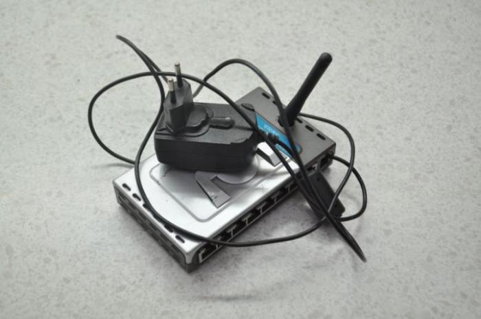

Честно признаюсь, лень – мой порок. Поэтому печатной платы у готового устройства нет . Самый простой и аккуратный спосод коммутации сенсоров стал старый коммутатор на 8 портов.
Пока я не нашел где купить гнездо I-button, так что и постановка и снятие с охраны работает только через СМС. Отправляем “on” на номер сигнализации – получаем отчет о тестировании портов и включенную сигнализацию. “off”- выключаем слежение за обьектом(естественно лучше проверять по списку разрешенных номеров).
В планах еще добавление режима “test” – ожидание сработки всех датчиков в течении некоторого времени, но это уже позже.
В итоге я получил полностью настраиваемую систему, в разы дешевле типовой, массу удовольствия и стимул заниматься этим хобби дальше.

Код не очень, будет время - поправлю. Но учитывая что хоть что то кроме e-mail я писал 10 лет назад -нормально.

GSM shield такой
для его работы надо соединить 0,1 или 2,3 (в зависимости от установленной перемычки) и пины 7,8 ( 8 включение , 7 - сброс).
Но я отказался от стандартной библиотеки. В ней я не нашел удаления СМС с карты памяти и она не могла корректно включить шилд програмно. И работал шилд как то ... Не четко. То вышлет статус, то нет. А что там внитри происходит - не понятно.
