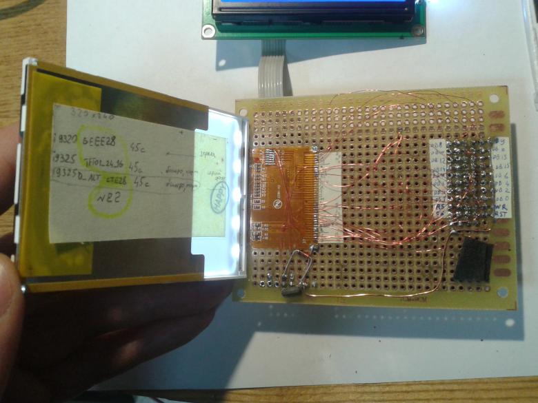

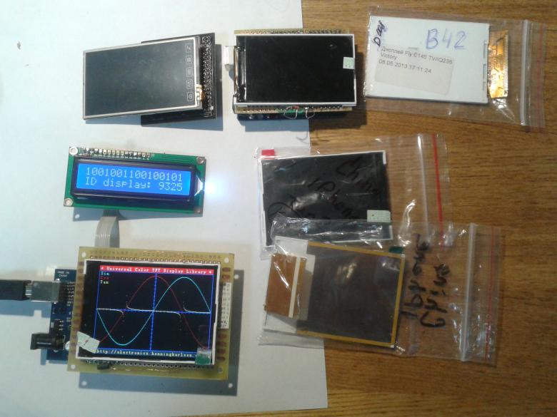

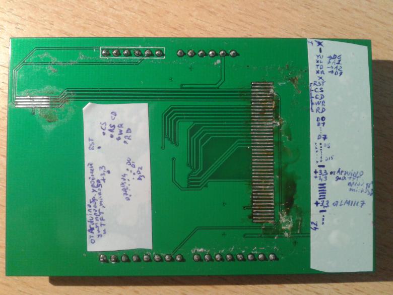

Сподвигнули меня на подборки дисплея разбитый шилд 3,5" для ардуино уно, и интерес запуска почти дармовых дисплеев. // странно, на шилде стабилизатор 3,3v использовался напрямую для подсветки. (тогда уж можно было запитать подсветку через резистор от 5v). Сам дисплей и микросхемы преобразователи уровней питались от 3,3v что шли с ардуины! , тогда по идее нафиг не нужен был стабилизатор на шилде.
В магазе по запчастям от сотиков http://www.la-bora.ru/categories/15 нашёл похожие дислеи 3,2" по смешной цене 39руб :) , называется "Дисплей для china iphone тип 2 " (как удалось потом запустить , забрал ещё парочку) , дисплеи поменьше, идут уже с тачем . //(потом там же куплены для опытов 3,0" 320x240 и 400x240, есть ещё много подобных дешёвых магазов www.megaopt.ru , ... ) . На шлейфе ничего не написано, неизвесто название и распиновка. Попрозванивал, примерно прикинул что где может быт, распиновка 37пин - одна из стандартных,. зелёный шилд пришлось закинуть, ибо там через микросхемы согласователи иногда лупят в дисплей 4,5v , как-то не надёжно. Подключал через резисторы 10к, в итоге питание дисплея свыше 4v ибо пересиливается через входа . В итоге пришёл к резистивным делителям 10к-22к, просто и безопасно для дисплея и ардуины.
Подключил к меге , UTFT v2.77 (в v2.79 убрана поддержка ili9320 , в связи с тем что производители шилдов не захотели башлять бабосы за использование UTFT ) . и тупо перебирал все виды дисплеев от 0 до 32 (потом пришлось DB0-DB15 перевернуть, потому как в разных распиновках поразному) , пока экран качественно не запустился на UTFT myGLCD(22,38,39,40,41); ( это CTE28) .
потом уже потратил ещё несколько дней на написание проги по считыванию ID дисплея

Именно на этом шлейфе дисплея не оказалось перемычек R1 R2....(для SPI или 8 бит режима) , шлейфом железно он на 16 бит. Разве что дорожки резать, ну нафиг, буду эти дисплеи использовать на mini pro или UNO c A6 и A7, для построения графиков по входному АЦП, ног хватит. , А т.к. шина данных дисплея отключается по CS , то можно и все цифровые пины использовать.
Приобрёл также по 39-79руб 2,8"-3,0" TFT8K1465 и TFT8K1465 400x240 вроде там ili9326 и R61509V (на их шлейфах есть R1-R4 для перевода в 8 бит и SPI) , после долгих поисков нашёл много разной инициализации на них, но незнаю как их вкорячить в UTFT хотябы взамен похожих, henningkarlsen.com ответил что работает только с изготовителями шилдов или консультация за деньги.
Также можно дисплеи поискать у от FLY , там много китайчины TFT8K... . Не советую увлекатьсям долгим поиском названий, в китае много фирмочек делают дисплеи, ставят какие угодно контроллеры, разнообразные шлейфы придумывая свои названия что по ним нереально найти что либо. Можно ещё прикидывать по самим контроллерам, что примерно в шлейф от них куда идёт.

3.0" 400x240 8K1465 TFT8K1465FPC-A1-E TRULY-C ( nokia china 5800 , X6 ) и arduino
- следующий осиленный дисплейчик.
идёт вместе с тачем, по нулевому адресу вычитывается контроллер SPFD5420A
Распиновка 37pin :
NC XL YU XR YD GND Vdd Vdd NC / Frame marker CS RS(CD) WR RD D0 D1 D2 D3 D4 D5 D6 D7 D8 D9 D10 D11 D12 D13 D14 D15 Reset GND LED_A LED_K1 LED_K2 LED_K3 LED_K4 NCМеста для резисторов R1, R2, R3 выполняет какую-то непонятную функцию (R1 паралелен кондёру, R2 и R3 образуют среднюю точку), т.е. это не похоже на IM0-3 для перевода в 8бит, и SPI режим. Можно посмотреть даташит на контроллер, кому надо, где примерно должны выйти эти пины в шлейф. (похоже на 1,2,3 или 5,6 тонкие дорожки)
Лепил на базе последних IDE 1.5.8 и UTFT v.2.79
чтобы запустить этот дисплейчик на UTFT пришлось долго повозиться с его файлами для упрощенного и быстрого использования инициализаций, без их переделки с 16ти на 8H+8L. Во первых адресация к регистрам 16ти битная. В других дисплеях к примеру посылали 8ми битный адрес регистра, а затем м.б. несколько последовательно 8 (16) битные параметров для его конфигурации. В данном дисплее (и последующем) надо посылать 16ти битный адрес регистра, затем 16ти битный параметр. (и не важно как используется шина 16,8бит ,SPI 4p или SPI 5p). Во вторых другая адресация X и Y.
делал добавление 16ти битных фукций в UTFT.h , UTFT.cpp и подменой драйвера ILI9327 на разные драйвера добытые в просторах инета.
Добавка в UTFT.cpp :
void UTFT::LCD_Write_COM(char VH,char VL) // *********** добавил **************** { if (display_transfer_mode!=1) { cbi(P_RS, B_RS); LCD_Writ_Bus(VH,VL,display_transfer_mode); } else { LCD_Writ_Bus(0x00,VH,display_transfer_mode); LCD_Writ_Bus(0x00,VL,display_transfer_mode); } } void UTFT::LCD_Write_COM16(int com16) // *********** добавил **************** { if (display_transfer_mode!=1) { cbi(P_RS, B_RS); LCD_Writ_Bus(com16>>8,com16,display_transfer_mode); } else { cbi(P_RS, B_RS); LCD_Writ_Bus(0x00,com16>>8,display_transfer_mode); LCD_Writ_Bus(0x00,com16,display_transfer_mode); } } void UTFT::LCD_Write_DATA16(int dat16) // *********** добавил **************** { if (display_transfer_mode!=1) { sbi(P_RS, B_RS); LCD_Writ_Bus(dat16>>8,dat16,display_transfer_mode); } else { sbi(P_RS, B_RS); LCD_Writ_Bus(0x00,dat16>>8,display_transfer_mode); LCD_Writ_Bus(0x00,dat16,display_transfer_mode); } } void UTFT::LCD_Write_COM16_DATA16(int com16,int dat16) // *********** добавил ************ { // LCD_Write_COM(com16>>8,com16); LCD_Write_DATA(dat16>>8,dat16); // на 1 сек. медленнее рисует тест LCD_Write_COM16(com16); LCD_Write_DATA16(dat16); // идентично верхней строчке }ну и соответсвенно их надо объявить в UTFT.h :
Возможно что-то переборщил, ну да ладно, главное - заработало.

К примеру у зелёного шилда 3,5" (точнее я бы сказал 3,4" активная, диагональ всего около 3,8" ).

как надо фотографировать шлейфы дисплеев (чтобы чётко прослеживалась каждая дорожка на общем плане) :
#160 , #163 , #594 , #1385 , #1386 , #3408 ( и как не надо #607 , #881 , #889 , #1045 , #1074 , #1159 , #1354 , #2741 ) ,

3. третий распознанный дисплейчик, купленный почти даром, за 29руб
2,8" 400x240 8K1463 TFT8K1463FPC-A1-E TRULY-C (ILI9326) , china mobile K599

3,0" 320x240 TFT8K1304 8K1304 KFM529B21 529B21 ( ILI9320 ) 37pin tft lcd
подсветка 4 светодиода . Распиновка на фото , шлейфы у дисплеев немного разные , но распиновка таже, на одном имеется тачскрин.
как обычно зарисовываем схему шлейфа, чтоб найти его возможности и аналогии с распиновками:
Распиновка 1-37pin [DB0-3,GND,VCC,CS,RS,WR,RD,nc,XR,YD,XL,YU,A,K1-4,nc,DB4-15,RESET,VCC,VCC,GND,DB5-7]
Опытным путём проверено, на левом чтоб переключить на 8 бит надо закоротить j1 . На правом переставить перемычку с R1 на R2 .
Вот такой шилд получился:
тачскин подключен напрямую ибо его сопротивление около 300 ом. Питание от ардуиновских +3,3в , и чтоб ардуиновские лог1 5в не пересилили его через 10ком резисторы(т.к. дисплей очень мизерно потребляет), то питание зашунтировано стабилитроном +3,3в. Подсветка от +5в через токоограничивающий резистор. Разъем D8-D13.. немного изогнут, чтоб влазить в ардуинку.
Использована старая библиотека UTFT 2.77 (в новых уже убрали поддержку ILI9320 из-за финансовых несогласий)
Тачскриновскую можно взять от adafruit https://yadi.sk/d/JblWoo7biBW6N , там есть 2 примера тача, координаты кидаются в монитор последовательного порта . Вот с их сайта на 07.2015 библиотеки которые могут пригодиться https://yadi.sk/d/WmKaB8maiCURv демо рисовалка поддерживает контроллеры ILI9325 ILI9328 HX8347G ILI9341 HX8357D , и ещё сообщает ID контроллера в монитор последовательного порта, так что ей можно определять что у вас за контроллер в дисплее.
Написал библиотеку понятную для себя, делов то , вертикаль и горизонталь, то на одну линию на концы подать 0 и 1 , у второй портом подтянуть внутренним высокомным резистором и считать уровень напряжения , если оно по прежнему подтянуто к 5в - значит нажатия нет, если меньше в правильных пределах - то нажатие есть. и для второй координаты также.
Т.к. тачи бывают немного косячные, если нет контакта ( просто нажать через скользкую бумагу в место крепления шлейфа на стекле, паяльником, и подержать давлением без него, дать остыть) , а бывает что он прожат в середине или углу (если запустить рисовалку, то видать где точки стремяться оказаться при слабом нажатии)
То для точности пробывал (правда снижает скорость программы) , замерять к примеру 20 раз в массив, во втором массиве пересчитывается , сколько каждое измерение раз встречается - потом ищется макслимальная встречаемость - верить ей. Да , точность колоссальная. Но всё равно без задержки перед появивщемся нажатии, через 0,1 сек дожатии , это даст ошибку. Так что более простое и умеренно точное определение будет - отслеживать нажатие, появилось, подождать 50-100мс чтобы палец дожал, потом и определять. если не отпущено после измерения, то измерениям - верить как достоверным!
