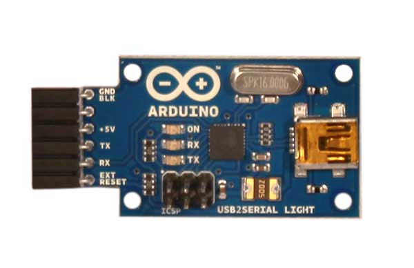

Данная плата преобразует USB-подключение в последовательные 5-вольтовые сигналы TX и RX, которые можно подключить непосредственно к Arduino Mini, Arduino Ethernet или другим микроконтроллерам, позволяя им общаться с компьютером и загружать на них скетчи. Логика конвертора реализована на базе чипа Atmega8U2, запрограммированном как конвертер из USB в последовательный сигнал, такого же как на Arduino Uno. Прошивки 8U2 используют стандартные драйвера USB и COM, внешний драйвер не нужен. Однако для Windows требуется файл .inf.
USB-Serial адаптер имеет встроенный разъем мини-USB, также доступны 5 выводов, включая RX (для приема данных с компьютера), TX (для передачи данных), 5V, Ground (Земля) и Reset (Сброс).
Имеются светодиодные индикаторы питания и активности на линиях RX и TX.
Адаптер легко может подключаться к Arduino Mini, Mini Pro, Ethernet, LilyPad, LilyPad Simple и Fio.
Встроенный полимерный (самовосстанавливающийся) предохранитель ограничивает ток до 500 мА и защищает хост-компьютер от коротких замыканий.

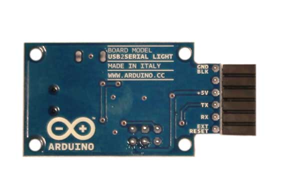

Для прошивок ATmega8U2 доступны исходные коды. ATmega8U2 инициализируется с помощью DFU-бутлоадера (программа загрузки прошивки, Device Firmware Update – обновление прошивки устройства), для вызова которой устанавливается паяная перемычка с обратной стороны платы, и затем выполняется сброс 8U2. После этого вы можете использовать программу FLIP от Atmel (в Windows) или DFU-программатор (в Mac OS X и Linux) для загрузки новой прошивки. Другой вариант – использование разъема для внутрисхемного программирования с помощью внешнего программатора (DFU бутлоадера).
