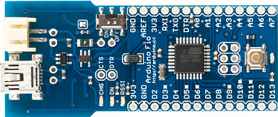

Arduino Fio
Плата контроллера Arduino Fio
Общие сведения
Arduino Fio, построенная на микроконтроллере ATmega328P (техническое описание), работает при напряжении 3.3 В и тактовой частоте 8 МГц. Платформа содержит 14 цифровых входов и выходов (6 из которых могут использоваться как выходы ШИМ), 8 аналоговых входов, резонатор, кнопку перезагрузки и отверстия для монтажа выводов. Fio также содержит схему зарядки через разъем USB и позволяет подключить литий-полимерную батарею.  На лицевой поверхности платформы установлен разъем XBee.
Arduino Fio может применяться в беспроводных сетях. Загрузка скетчей может производиться через кабель FTDI или плату-конвертер Sparkfun. Дополнительно имеется возможность загружать скетчи по беспроводной связи при использовании адаптера USB-to-XBee, например, XBee Explorer USB. Платформа поставляется без установленных выводов, что позволяет пользователям применять собственные выводы и разъемы.
Arduino Fio разработана Shigeru Kobayashi и производится на SparkFun Electronics.
