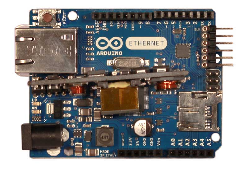

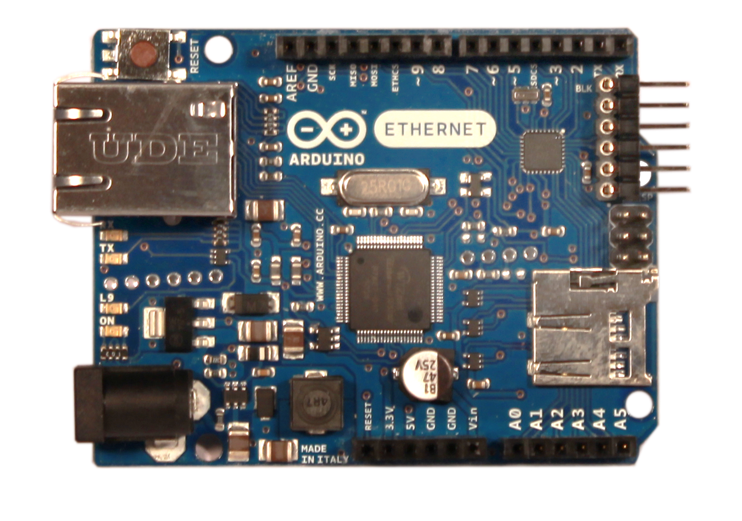

Arduino Ethernet – это плата микроконтроллера на базе ATmega328 (техническое описание, pdf). Она имеет 14 цифровых входных/выходных выводов, 6 аналоговых входов, кварцевый генератор на 16 МГц, подключение RJ45, разъем питания, соединитель ICSP, и кнопку «Reset».
ВНИМАНИЕ! Выводы 10, 11, 12 и 13 зарезервированы для сопряжения с модулем Ethernet и не могут использоваться никак иначе. Таким образом, число доступных выводов уменьшается до 9, 4 из которых могут использоваться как выходы ШИМ.
Также на плату может быть добавлен дополнительный модуль питания через Ethernet (PoE).
Arduino Ethernet отличается от других плат тем, что на нем нет встроенной микросхемы драйвера USB/serial, зато имеется интерфейс Wiznet Ethernet. Это тот же интерфейс, что находится на Ethernet-плате расширения.
Встроенный кард-ридер microSD, который можно использовать для хранения файлов и работы с ними по сети, доступен с использованием библиотеки SD Library. Вывод 10 зарезервирован для интерфейса Wiznet, SS для SD-карты выведен на 4 ножку.
6-контактный последовательный разъем программирования совместим с USB/Serial –адаптером а также с FTDI USB-кабелями или основными переходными платами USB/Serial FTDI-типа Sparkfun и Adafruit. Его отличает поддержка автоматического сброса, позволяющая загружать скетчи, не нажимая кнопку Reset на плате. При подключении к USB/Serial –адаптеру Arduino Ethernet питается от адаптера.

Для получения питания по обычному Ethernet-кабелю, витой паре категории 5, используется дополнительный(опциональный) PoE модуль.
- Совместим с IEEE802.3af
- Низкий уровень выходных пульсаций и шумов (100 мВ Vpp)
- Диапазон входных напряжений от 36 до 57 В
- Защита от перегрузок и короткого замыкания
- Выход 9 В
- Высокоэффективный преобразователь постоянного тока DC/DC: КПД около 75% при 50% нагрузке.
- Сопротивление изоляции 1500 В (между входом и выходом)
ВНИМАНИЕ! Модуль питания через Ethernet (PoE) не изготавливается Arduino, это частное оборудование, предоставляемое третьей стороной. Для детальной информации смотри описание.

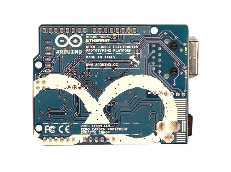

Физические характеристики
Максимальные длина и ширина печатной платы Arduino Ethernet составляют 2,7 and 2,1 дюйма соответственно (68,6 на 53,3 мм), причем розетка RJ45 и разъем питания выступают за пределы указанных размеров. Четыре резьбовых отверстия позволяют закрепить плату на поверхности или в корпусе. Обратите внимание, что расстояние между цифровыми выводами 7 и 8 составляет 160 mil (4,064 мм), не совпадает с кратными 100 mil расстояниями между остальными выводами.
