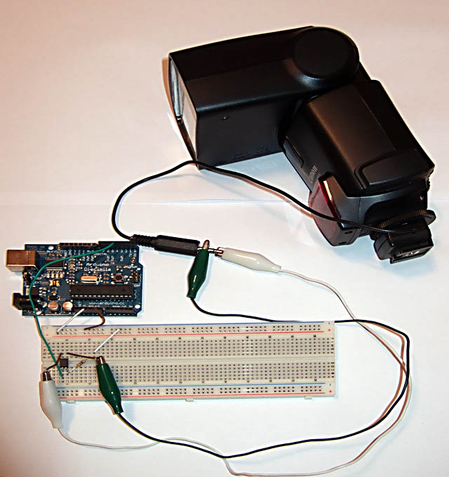

Управление фотовспышкой с помощью Arduino контроллера
горячий башмакВ данном проекте мы расскажем, как управлять фотовспышкой с помощью контроллера Arduino. Для управления вспышкой понадобится «горячий башмак», через который мы будем подавать синхросигнал. В данной сборке используется башмак со стандартным разъемом под 1/8-дюймовый штекер. A вообще можно использовать любой другой башмак. Сигналом для вспышки в подавляющем большинстве служит замыкание контактов синхрокабеля. Для гальванической развязки цепи вспышки и цепи Arduino используется оптопара (характеристики). Использование оптопары позволят изолировать контроллер от возможных скачков напряжения при срабатывании вспышки, что особенно характерно для старых вспышек.
Подключение вспышки к Arduinoсхема подключения вспышки к Arduino
Схема управления представлена на рисунке. Она очень проста: мы просто подаем HIGH на цифровой выход, который замыкает цепь вспышки через оптопару. Длительность сигнала 0,1 c.
