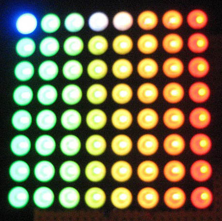

Arduino и RGB светодиодная матрица 8х8
 RGB светодиодная матрицаВ этом проекте автор покажет, как можно подключить полноцветную светодиодную матрицу 8x8 к Arduino. Сама матрица имеет 32 входа: 8 анодов, 8 катодов красного цвета, 8 зеленого и 8 синего. При этом для управления матрицей будут задействованы всего 3 выхода на Arduino. Никакой магии тут нет, а есть 4 сдвиговых регистра 74HC595.

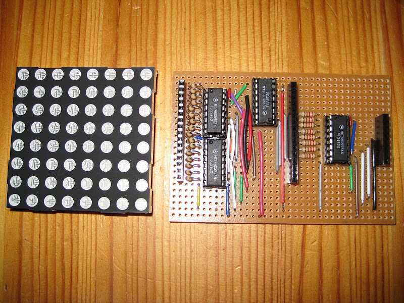

Более подробно об использовании 74HC59 с  Arduino можно почитать в инструкции Использование сдвигового регистра 74HC595 для увеличения количества выходов.

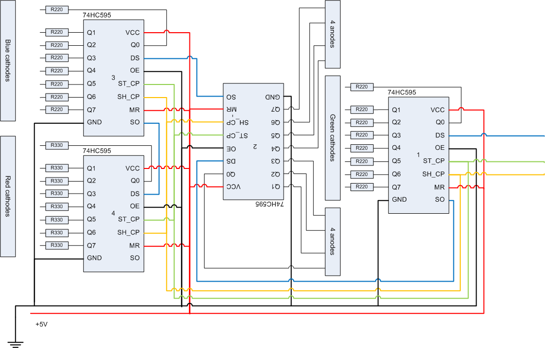

Один регистр дает нам 8 выходов, так как у нашей матрицы 32 входа, в проекте использована техника каскадирования сдвиговых регистров. Нам понадобится 4 регистра 74HC59, при этом количество подключений к Arduino не изменится и будут задействованы 3 выхода на Arduino.
В процессе сборки на плате быстрого прототипирования выяснилась интересная особенность светодиодной матрицы. Прямое напряжение для красных светодиодов несколько ниже, чем для зеленных и синих. Выход был найден в подключении красных катодов через ограничительные резисторы 330 ом, тогда как катоды синих и зеленых были подключены через 220-омный резистор.
Схема подключения Arduino к светодиодной матрице
  На схеме синий, зеленый и желтый провода идут к выходам Arduino.

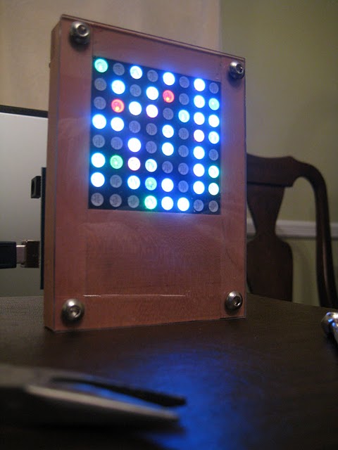

Сборка Ардуино, сдвиговые регистры и светодиодная матрицаЗавершенная сборка светодиодная матрица под управлением ArduinoRGB LED matrix 8x8

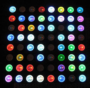

Каждый RGB-светодиод состоит из трех светодиодов: красного, зеленого и синего. У каждого светодиода два состояния: "включен" и "выключен". Если включить два цвета, то мы получим промежуточные цвета, но их всего семь (R, G, B, RG, RB, GB, RGB). Для того чтобы получить широкий охват цветов, используется широтно-импульсная модуляция (ШИМ).
В дополнение видео, здесь автор пошел еще дальше — он управляет описанной выше сборкой программы на Processing языке.
