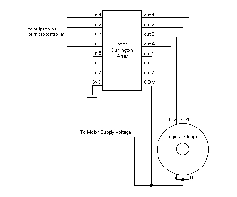

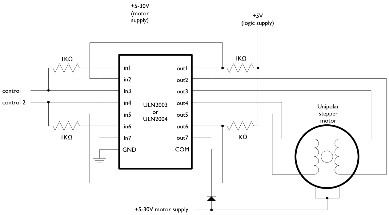

1) Униполярный шаговый двигатель, управление через 2 выхода. В данном и следующем подключение используется микросхема драйвера нагрузки ULN2003 или ULN2004 (Darlington array).

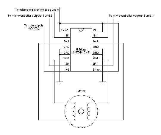

    3) Биполярный шаговый двигатель, управление через 2 выхода. Подключение на примере микросхемы L293D.

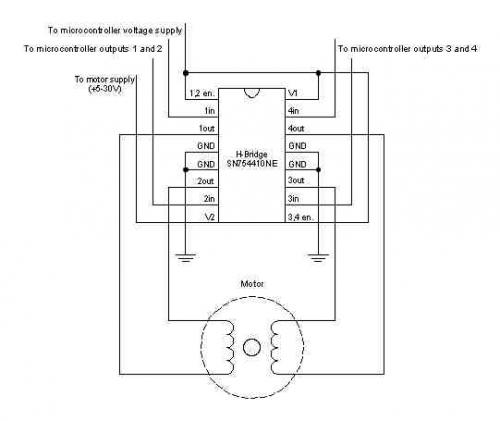

    4) Биполярный шаговый двигатель, управление через 4 выхода. Подключение с помощью микросхемы SN754410NE.
