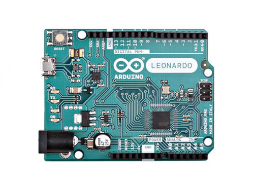

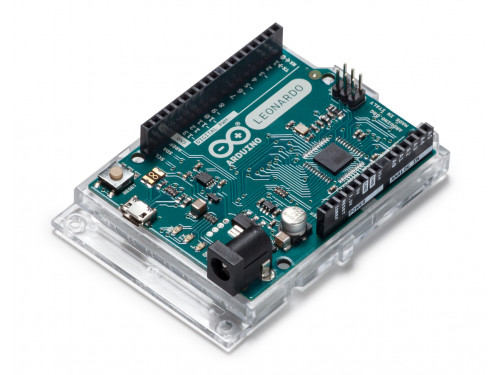

Arduino Leonardo
Общие сведения
Arduino Leonardo — контроллер на базе ATmega32u4 (техническое описание, pdf). Платформа имеет 20 цифровых вход/выходов (7 из которых могут использоваться как выходы ШИМ и 12 как аналоговые входы), кварцевый генератор 16 МГц, разъем микро-USB, силовой разъем, разъем ICSP и кнопку перезагрузки. Для работы необходимо подключить платформу к компьютеру посредством кабеля USB, либо подать питание при помощи адаптера AC/DC или батареи.
В отличие от всех предыдущих плат ATmega32u4 имеет встроенную поддержку для USB соединения, это позволяет задать как Leonardo будет виден при подключение к компьютеру, это может быть клавиатура, мышь, виртуальный серийный / COM порт.

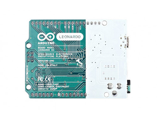

Физические характеристики
Размер печатной платы Leonardo составляют 6.9 на 5.3 см. Разъем USB и силовой разъем выходят за границы данных размеров. Четыре отверстия в плате позволяют закрепить ее на поверхности. Расстояние между цифровыми выводами 7 и 8 равняется 0,4 см, хотя между другими выводами оно составляет 0,25 см.
