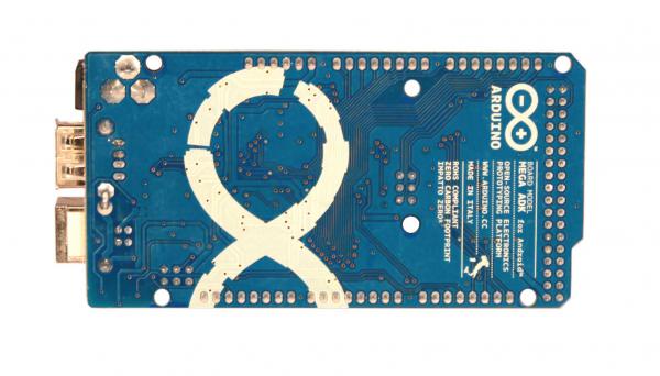

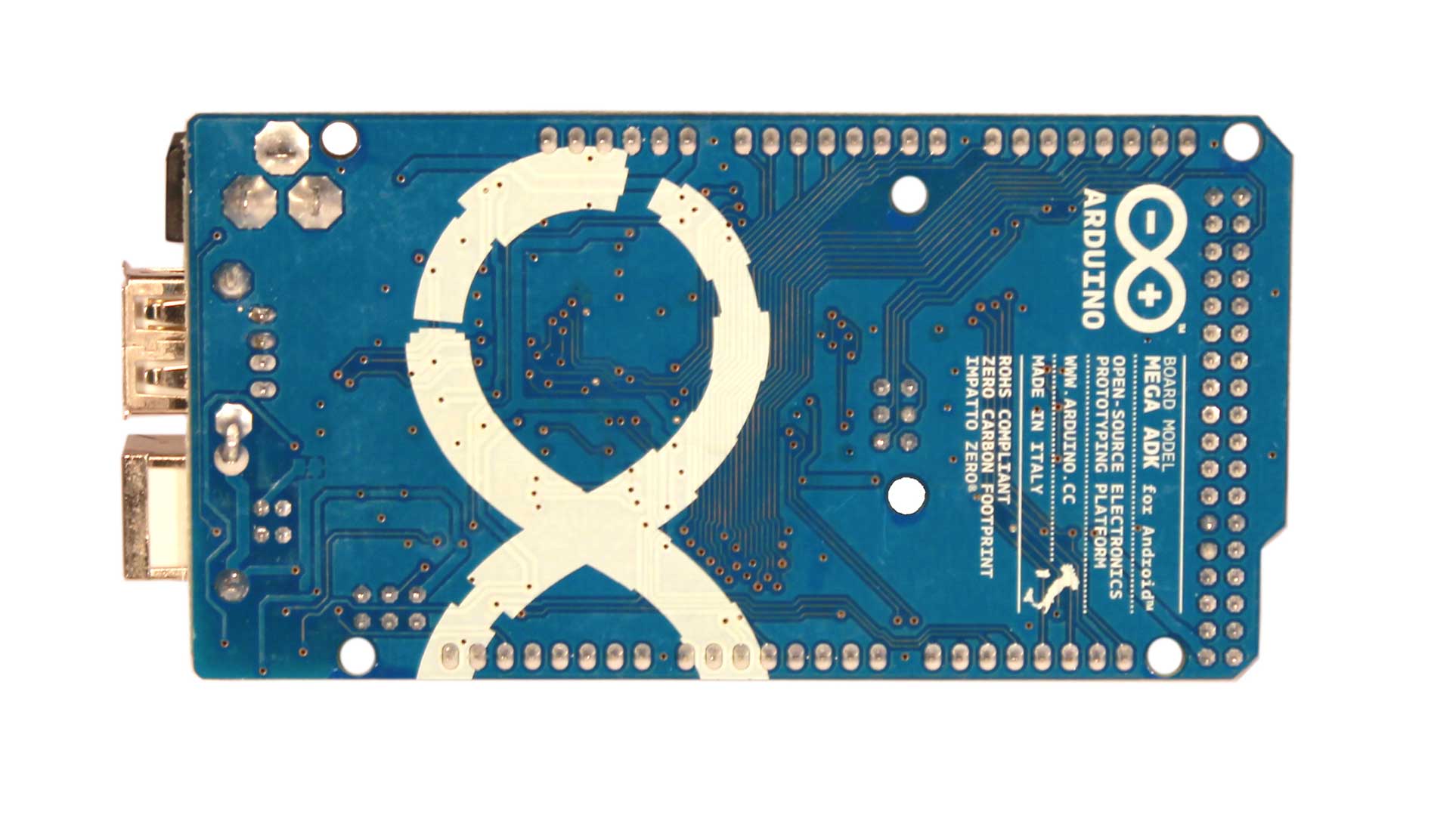

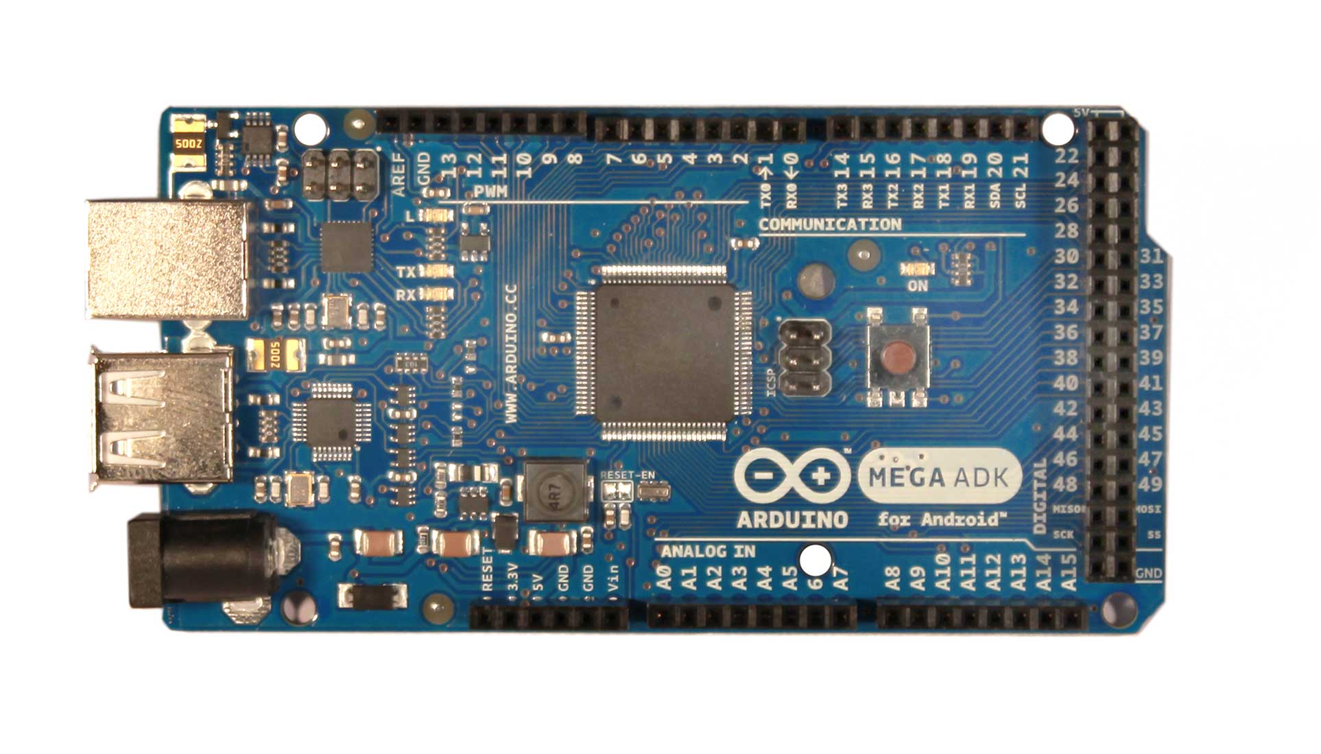

Общие сведения
Arduino ADK во многом повторяет Arduino Mega 2560 и построен на микросхеме ATmega2560 (техническое описание). Ключевое отличие в наличие USB Host интерфейса, который позволяет подключать контроллер к различным устройствам с интерфейсом USB, включая телефоны и другие устройства на базе Android. USB Host интерфейс реализован на микросхеме MAX3421e. Также как Mega 2560 плата имеет 54 цифровых входа/выходов (14 из которых могут использоваться как выходы ШИМ), 16 аналоговых входов, 4 последовательных порта UART, кварцевый генератор 16 МГц, USB коннектор, разъем питания, разъем ICSP и кнопка перезагрузки.
Последовательное подключение через USB реализовано на микросхеме Atmega8U2, так же как в платах UNO и Mega.
Более подробную информацию по подключению к Android устройствам можно подчерпнуть из официальной документации Google ADK.
